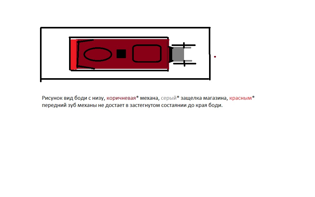

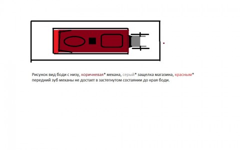

Вопрос такой, есть привод АКМС от дибойза, кто скажет, какие механы на него подойдут кроме родных, что можно поставить? Есть 4 механы нонейм ( предположительно CYMA и СА) но ни одна не подходит, передний зуб не достает до зацепа в боди. В лоторею играть еще раз не охота, поэтому держатели сих приводов какие механы юзайте ?

дело не втом что механа не застегивается, она защелкивается, но короткая, передний зуб(железный) не достает до кромки боди. Вот поэтому вопрос какие механы могут подойти.

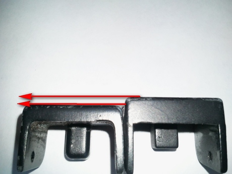

нашел в чем причина; у родного магазина передний зуб длинней примерно на 3-4 мм за счет этого он и достает соответственно. Родные дибойзовские магазины есть но крайне редко встречаются в фауне:) заказали. http://www.sforce.ru/item/id4099/
