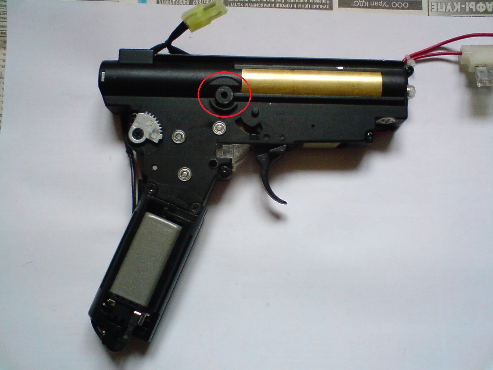

Нужен совет как нарастить резьбу в силуминовом гирбоксе от Dboy.
При очередной разборке и сборке гира я сорвал резьбу болтом, который крепит переводчик огня. Кружком обвел место. Фото не мое взял из интернета. Кстати осталось около половины родной резьбы.
Вопрос как нарастить резьбу или нарезать в силуминовом корпусе?
В инете есть статья про пружины из проволоки квадратного сечения, которые закладываются в рассверленное отверстие и в них уже вкручивается болт. Может есть у кого такая штука?
Гир с отмеченным местом болезни.

Ситуация весьма паршивая, не раз с таким сталкивался. И хочу сказать, что при долгой эксплуатации любого привода такая ситуация практически неизбежна.
Есть два варианта решения проблемы:
1. Замена стенок гира (дорого, но крайне эфективно)
2. Попытаться нарезать резьбу не м3 (как стоит в оригинале) а м4. Но нужны мечик и соответственно новый болт, который держит переключатель огня. Еще советую отратить особенное вниманиена следующее: если рассверливать и нарезать новую резьбу, то придется это делать насквозь стенки гира. И при вкручивании нового болта ни в коем случае нельзя использовать длинный болт. Если это произойдет, то 1-2мм попадут в канал, где ходит поршень. Поршень будет подклинивать и очень быстро перемелет внутри все запчасти. Последствия будут поистине фатальны для гира.
Вариант номер два на самом деле весьма сомнителен в нормальной реализации. Или такого ремонта хватит на 1-2 раза, либо будут неродные запчасти, которые нельзя будет спрятать.
Но можно поробовать временно решить проблему так: если осталась хоть часть резьбы, то можно попробовать подобрать болтик/винтик подлинее и поставить шайбу, которая будет удерживать планку переводчика огня. Уёбишьнь, но работает. Тем более, что резьба держит 85% нагрузки только первыми 2-мя витками.
